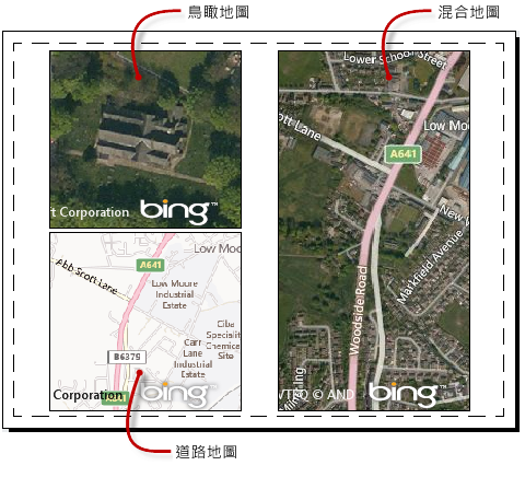

地圖型式
您可以將地圖顯示為衛星影像 (鳥瞰型式地圖) 或向量影像 (道路型式地圖)。您也可以將地圖顯示為混合鳥瞰和道路的型式。如果繪圖區分為多個視埠,則每個視埠均可具有不同型式的地圖。
