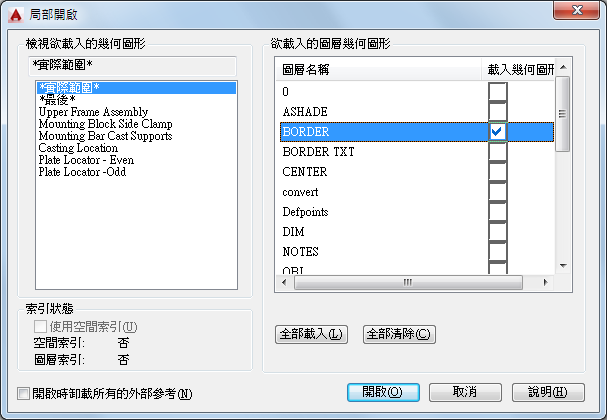

「局部載入」對話方塊
指定其他幾何圖形以載入局部開啟的圖面之時,顯示所能使用的視圖和圖層。
您可以從某個視圖或選取的區域以及圖層中選取幾何圖形,並將它載入。凡是目前載入圖面中的任何資訊,您都不能將它卸載。如果圖面內有貼附的外部參考,且這些外部參考不是在局部開啟圖面時載入的,則可以使用「外部參考」選項板重新載入這些外部參考。請參閱 XREF。
選項清單
會顯示以下選項。
檢視欲載入的幾何圖形
顯示圖面中的選定視圖與可用視圖。可載入的視圖僅包括在模型空間中所定義的視圖。
您可以載入繪製了圖紙空間幾何圖形的圖層,以載入圖紙空間幾何圖形。
視圖名稱
顯示目前選取的視圖。選取的視圖及圖層所共享的幾何圖形,會載入圖面中。
視圖清單
顯示選取的圖檔中所有可獲得的模型空間視圖。當您選取某個視圖時,僅載入選取視圖中的幾何圖形。
您可以選取僅從一個視圖載入幾何圖形。選取的視圖及圖層所共享的幾何圖形,會載入圖面中。目前已載入檔案內的任何資訊都不能卸載。
點選視窗
提示您使用指向設備,透過視窗選取來指定一個區域。
欲載入的圖層幾何圖形
顯示選取的圖檔中所有可用的圖層。選取圖層中的幾何圖形會載入圖面中,包括模型空間和圖紙空間幾何圖形。
您可從多重圖層載入幾何圖形。選取的視圖及圖層所共享的幾何圖形,會載入圖面中。目前已載入檔案內的任何資訊都不能卸載。
圖層名稱
顯示選取圖面中的圖層名稱。
載入幾何圖形
指定是否要將某個圖層的幾何圖形載入圖面中。如果選取「載入幾何圖形」,會將圖層內的圖形載入圖面中。目前已載入檔案內的任何資訊都不能卸載。
全部載入
為所有圖層選取「載入幾何圖形」。也可以按一下右鍵,並選擇「全部載入」。
全部清除
指定不將任何幾何圖形載入至圖面。建議您至少將一個圖層的幾何圖形載入圖面中。若不選取任何要載入的圖層,則完全不載入幾何圖形,包括選取視圖中的幾何圖形。也可以按一下右鍵,並選擇「全部清除」。
索引狀態
指示選定圖檔中是否包含空間索引或圖層索引。INDEXCTL 系統變數控制圖層索引與空間索引是否隨圖檔一起儲存。空間索引會根據物件的空間位置來組織物件。圖層索引會根據其圖層來組織物件。
