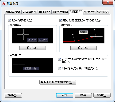

控制指標輸入、標註輸入和動態提示,以及製圖工具提示的外觀。
打開指標輸入。當指標輸入和標註輸入都打開時,若標註輸入可用,則它會取代指標輸入。(系統變數 DYNMODE)
在游標附近的工具提示中顯示十字游標位置的座標值。指令提示您輸入點時,您可以在工具提示而非指令視窗中輸入座標值。
展示指標輸入的範例。
顯示「指標輸入設定」對話方塊。
打開標註輸入。標註輸入不適用於某些提示輸入第二點的指令。(系統變數 DYNMODE)
當指令提示您輸入第二點或距離時,會顯示帶有距離值和角度值工具提示的標註。標註工具提示中的值會隨著游標的移動而變更。您可在工具提示中輸入值,而在非指令行中。
展示標註輸入的範例。
顯示「標註輸入設定」對話方塊。
為了完成指令,必要時會在游標附近的工具提示中顯示提示。您可在工具提示中而非指令行中輸入值。
展示動態提示的範例。
在「動態輸入」工具提示中顯示提示。(系統變數 DYNPROMPT)
控制使用 Shift 和 Ctrl 操控掣點時是否要顯示提示。(系統變數 DYNINFOTIPS)
顯示「工具提示顯示設定」對話方塊。
