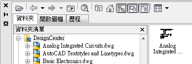

「設計中心」視窗左側的樹狀視圖與四個設計中心頁籤,可以協助您尋找內容並將其載入內容區域。
「資料夾」頁籤
 「資料夾」頁籤顯示導覽圖示的階層,其中包括
- 網路與電腦
- 網路位址 (URL)
- 電腦磁碟機
- 資料夾
- 圖面與相關的支援檔
- 外部參考、配置、填充線型式以及具名物件,包括圖面中的圖塊、圖層、線型、文字型式、標註型式、表格形式、多重引線型式與出圖型式
 按一下樹狀視圖中的項目會在內容區域中顯示此項目的內容。按一下加號「+」或減號「-」,以顯示與隱藏階層內的更多層次。您也可以在一個項目上按兩下,顯示更深的層次。在樹狀視圖中按一下右鍵,將顯示帶有數個相關選項的快顯功能表。
