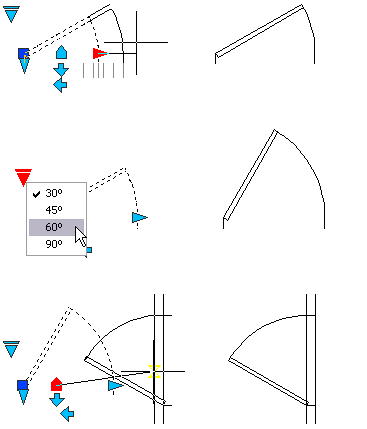

動態圖塊可讓您插入一個可變更造型、大小或規劃的圖塊,而非插入多個靜態圖塊定義中的其中一個定義。例如,您可以建立一個可重新調整大小的門圖塊,而無需建立大小不同的多個內部門圖塊。

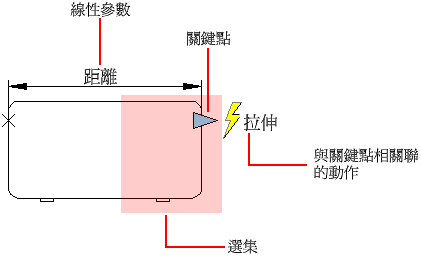

在圖塊定義中,動作和參數可為插入至圖面的圖塊行為提供規則。
根據指定的圖塊幾何圖形或參數,您可以讓一個動作與該參數產生關聯。在圖面中,參數表示為掣點。編輯掣點時,關聯的動作可確定圖塊參考中將發生的變更。
如同約束參數、動作參數也可以使用「性質」選項板進行變更。
