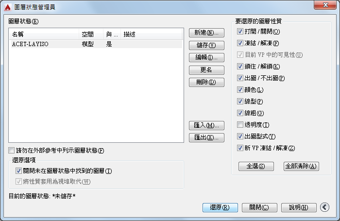

儲存、還原和管理稱為圖層狀態的圖層設定集。
顯示儲存在圖面中的圖層轉檯清單。您可以建立、更名、刪除圖層。
會顯示以下選項。
列示已儲存在圖面中的圖層狀態。
控制是否顯示外部參考中的狀態。
建立並儲存新圖層狀態。
「要儲存的新圖層狀態」對話方塊便會顯示,您可於其中透過提供名稱、指定圖層設定和輸入可選的描述來建立新圖層狀態。
將圖面中的目前圖層設定儲存至選取的圖層狀態,以取代先前儲存的設定。它也會儲存預設的「要還原的圖層性質」設定。
「編輯圖層狀態」對話方塊會隨即顯示,您可於其中修改選取的圖層狀態,且其稍後會自動儲存。
更名選取的圖層狀態。
移除選取的圖層狀態。
顯示標準檔案選取對話方塊,讓您將先前匯出的圖層狀態 (LAS) 檔載入目前圖面中。
可匯入任何 DWG、DWS 或 DWT 檔案中的圖層狀態。匯入圖層狀態檔後可能會因此建立其他圖層。當圖層狀態已選取時,系統會顯示「選取圖層狀態」對話方塊,您可在其中選取要匯入的圖層狀態。
顯示標準檔案選取對話方塊,您可於其中將選取的圖層狀態儲存至圖層狀態 (LAS) 檔。
還原以指定圖層狀態儲存的圖層設定,取決於「要還原的圖層性質」欄中所勾選的設定。
關閉「圖層性質管理員」。
當圖層狀態還原時,請關閉未儲存設定的新圖層,以便使圖面與儲存圖層狀態時的圖面看起來相同。
將所選圖層狀態做為圖層性質取代套用至目前配置視埠。
此選項僅可於配置視埠內的配置中使用。
顯示「圖層狀態管理員」中的其他選項。
當指定的圖層狀態還原時,則只會套用於指定的圖層性質設定。
「目前視埠中的可見性」選項僅適用於配置視埠,而「打開/關閉」和「凍結/解凍」選項僅適用於模型空間視埠。
選取所有圖層性質設定。
清除所有的圖層性質設定。
