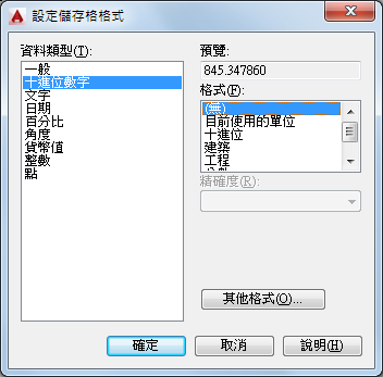

定義表格中儲存格的格式。
會顯示以下選項。
顯示可用於格式化表格列的資料類型 (角度、日期和十進位數字等) 清單。
顯示在「格式」清單中所選選項之預覽。
依據所選的資料類型,顯示相關格式類型的清單。例如,如果選取「角度」做為資料類型,則「格式」將包含「十進位度」、「分度」、「弳度」等選項。
(僅適用於「角度」、「十進位數字」和「點」資料類型) 設定適用格式的精確度。例如,如果選取「角度」做為資料類型以及「弳度」做為格式類型,則「精確度」將包含「目前精確度」、「0.0r」、「0.00r」、「0.000r」等選項。
(僅適用於「點」資料類型) 顯示可用於分隔清單項目的選項 (逗號、分號或冒號) 清單。
(僅適用於「貨幣」資料類型) 顯示您可以使用的貨幣符號清單。
(適用於「貨幣」資料類型) 將貨幣符號置於數字之後。(適用於「百分比」資料類型) 將百分比符號置於數字之後。
(僅適用於「貨幣」資料類型) 列示顯示負數的選項。
(僅適用於「點」資料類型) 篩選 X、Y 或 Z 座標。
僅對於「角度」、「十進位數字」、「點」和「整數」資料類型,開啟「其他格式」對話方塊,您可以在此設定表格儲存格的其他格式化選項。
(僅適用於「日期」資料類型) 在「格式」欄位中顯示日期顯示選項清單。在「格式」欄位中按一下日期可查看範例。
