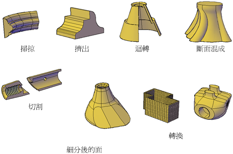

您可以透過擠出、掃掠、斷面混成和迴轉建構實體和曲面。
擠出、掃掠、斷面混成和迴轉曲線時,您可以建立實體和曲面。
開放曲線永遠會建立曲面,但封閉曲線可視某些設定建立實體或曲面。
如果您選取封閉曲線和擠出、掃掠、斷面混成或迴轉物件,可以建立:
曲面類型取決於其他設定。例如,您可以建立以下項目:
在此插圖中,同一輪廓分別建立了一個實體 (左側)、一個程序曲面 (中間) 和一個 NURBS 曲面 (右側)。
