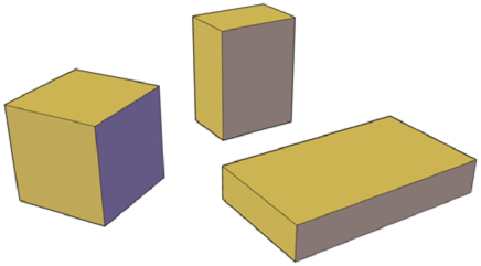

關於建立實體方塊
建立矩形實體方塊或立方體實體方塊。
方塊的底面永遠平行於目前 UCS (工作平面) 的
XY
平面。
方塊建立選項
使用以下選項控制您建立的方塊的大小和旋轉:
建立立方塊。
使用 BOX 指令的「立方塊」選項來建立邊長相等的方塊。
指定旋轉。
如果要設定方塊在
XY
平面中的旋轉,請使用「立方塊」或「長度」選項。
從中心點開始。
使用「中心點」選項,透過指定的中心點建立方塊。
