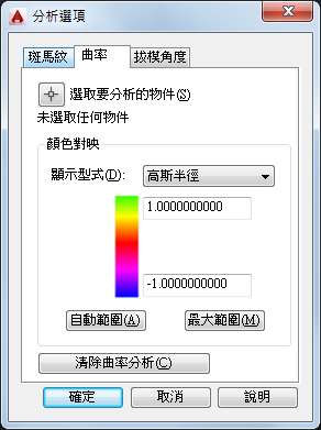

「曲率」頁籤 (「分析選項」對話方塊)
變更實體和曲面物件曲率分析的顯示設定。
選項清單
會顯示以下選項。
選取要分析的物件
提示您選取要分析的曲面物件。完成選取物件後,按 Enter 可返回對話方塊。
顏色對映
顯示型式
指定顏色對映的顯示。(VSACURVATURETYPE 系統變數)
輸入最大曲率值。曲面曲率達到此值時會顯示為綠色。(VSACURVATUREHIGH)
輸入最小曲率值。曲面曲率達到此值時會顯示為藍色。(VSACURVATURELOW 系統變數)
自動範圍
計算曲率範圍,使 80% 的值在高值和低值範圍之內。(VSACURVATUREHIGH 和 VSACURVATURELOW 系統變數)
最大範圍
計算選用於進行曲率分析的所有物件最大和最小範圍 。(VSACURVATUREHIGH 和 VSACURVATURELOW 系統變數)
清除曲率分析
從目前圖面中的所有物件上移除曲率分析的顯示。
