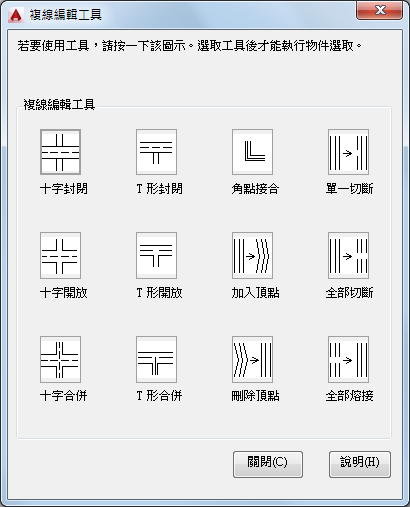

該對話方塊顯示四欄帶有範例影像的工具。第一欄控制十字交叉的複線,第二欄控制 T 形相交的複線,第三欄控制角點接合與頂點,第四欄控制複線的切斷。
會顯示以下選項。

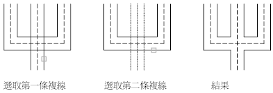

在兩條複線之間建立十字封閉交點。

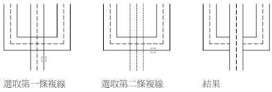

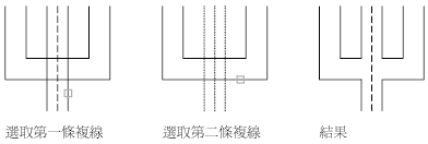

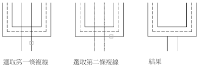

在兩條複線之間建立十字開放交點。在第一條複線的所有元素以及第二條複線的外側元素中插入切斷點。
建立兩條複線之間的十字合併交點。複線的選取順序不重要。

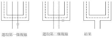

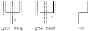

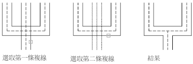

建立兩條複線之間的封閉 T 型交點。修剪或延伸第一條複線,直到與第二條複線相交。
建立兩條複線之間的 T 型開放交點。修剪或延伸第一條複線,直到與第二條複線相交。
在兩條複線之間建立 T 型合併相交。修剪或延伸複線,直至與另一條複線相交。

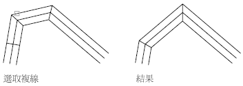

在複線之間建立轉角接合線。將複線修剪或延伸至相交之處。

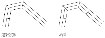

將一個頂點加入複線中。
從複線上刪除一個頂點。

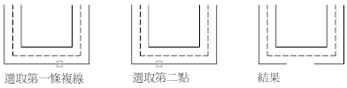

在複線的一個所選元素中建立視覺切斷。

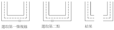

在整條複線上建立視覺切斷。
將已剪下的複線線段重新接合起來。
