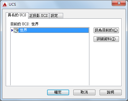

「具名的 UCS」頁籤 (「UCS」對話方塊)
列出 UCS 定義及設定目前的 UCS。
目前的 UCS
顯示目前 UCS 的名稱。如果 UCS 尚未儲存,則系統會將其列示為「未具名」。
UCS 名稱清單
列示在目前圖面中所定義的 UCS。會有指標指出目前的 UCS。
若有多重視埠及多重未具名 UCS 設定,則清單中只包括目前視埠的未具名 UCS。
世界座標永遠會被列出,但無法更名或刪除。
如果您在目前編輯階段作業期間定義其他 UCS,則會顯示先前的項目。您可以重複選取「前次」和「設為目前的」來逐步返回這些 UCS。
若要將 UCS 名稱加入此清單中,請使用 UCS 指令的「具名」、「儲存」選項。
設為目前的
還原選取的座標系統。
您也可以在串清單中按兩下所選座標系統的名稱,或用指向設備右鍵按一下名稱,再選取「設為目前的」,來還原所選取的座標系統。
詳細資料
顯示提供有 UCS 座標資料的「UCS 詳細資料」對話方塊。
您也可以用指向設備右鍵按一下名稱,選取「詳細資料」,來檢視所選座標系統的詳細資訊。
更名 (只限快顯功能表)
更名自訂 UCS。您無法更名世界 UCS。
刪除 (只限快顯功能表)
刪除自訂 UCS。無法刪除世界 UCS。

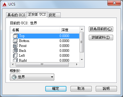

「正投影 UCS」頁籤 (「UCS」對話方塊)
將 UCS 變更為正交 UCS 設定之一。
目前的 UCS
顯示目前 UCS 的名稱。
正投影 UCS 名稱
列示目前圖面中定義的六個正投影座標系統。正投影座標系統是根據「相對於」清單中所指定的 UCS 定義的。
  • 名稱。指定正投影 UCS 的名稱。
  • 深度。 指定正投影 UCS 的 XY 平面與某個平行平面 (該平行平面通過由系統變數 UCSBASE 指定的 UCS 原點) 之間的距離。UCSBASE 座標系統的平行平面可以是 XY 平面、YZ 平面或 XZ 平面。
    註:
    您可以使用「深度」選項為選取的正投影 UCS 指定深度與新原點。
設為目前的
還原選取的座標系統。
詳細資料
顯示提供有 UCS 座標資料的「UCS 詳細資料」對話方塊。您也可以在名稱上按一下右鍵並選取「詳細資料」,以檢視所選 UCS 的詳細資料。
相對於
指定基礎座標系統以用於定義正投影 UCS。依預設,基準座標系統是 WCS。
每當您變更「相對於」設定時,都會還原所選正投影 UCS 原點的預設位置。
如果您將圖面中的正投影座標系統另存成視埠規劃的一部分,或如果您在「相對於」中選取「世界」以外的設定,則正投影座標系統名稱會變更為 未具名,以便與預先定義的正投影 UCS 加以區別。
重置 (只限快顯功能表)
還原所選正投影座標系統的原點。這時會還原原點相對於指定的基準座標系統的預設位置 (0,0,0)。
深度 (快顯功能表或按兩下)
指定正投影 UCS 的 XY 平面與通過基準座標系統原點之平行平面兩者間的距離。在「正投影 UCS 深度」對話方塊中,輸入一個值,或選擇「選取新原點」按鈕,以使用指向設備來指定新深度或新原點。

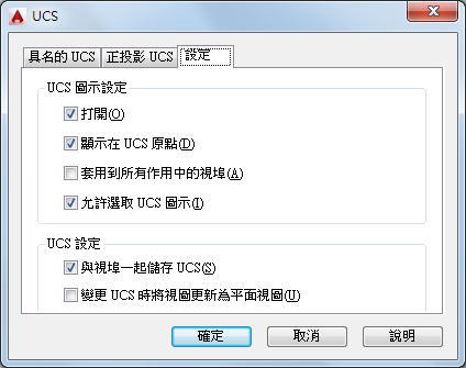

「設定」頁籤 (「UCS」對話方塊)
顯示並修改與視埠一起儲存的 UCS 圖示設定與 UCS 設定。
UCS 圖示設定
指定目前視埠的 UCS 圖示顯示設定。
打開
顯示目前視埠內的 UCS 圖示。
顯示於 UCS 原點
在目前視埠的目前座標系統原點上顯示 UCS 圖示。若清除此選項,或視埠中看不見座標系統的原點,UCS 圖示會顯示在視埠左下角。
套用到所有作用中的視埠
將 UCS 圖示設定套用於目前圖面內的所有作用中的視埠。
允許選取 UCS 圖示
控制將游標移動到 UCS 圖示上方時是否要亮顯 UCS 圖示,以及是否能按一下以進行選取和存取 UCS 圖示掣點。
UCS 設定
在 UCS 設定更新時指定 UCS 模式。
與視埠一起儲存 UCS (在 AutoCAD LT 中不可用)
將 UCS 與視埠一同儲存 (UCSVP 系統變數)。
若清除此選項,視埠會反映出目前視埠的 UCS (在 AutoCAD LT 中不可用)。
變更 UCS 時將視圖更新為平面視圖
變更視埠中的座標系統時,還原平面視圖。(系統變數 UCSFOLLOW)
