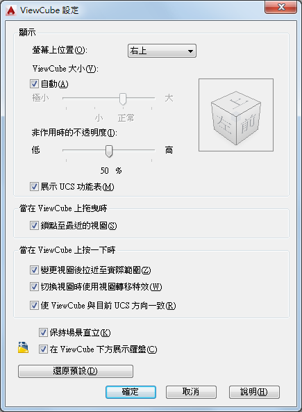

- 顯示「ViewCube 設定」對話方塊
- ViewCube 處於作用中狀態時,在 ViewCube 上按一下右鍵,然後選擇「ViewCube 設定」。
- ViewCube 處於非作用中狀態時,在「選項」對話方塊「3D 塑型」頁籤的「3D 導覽」下方,按一下「ViewCube」。
- 依需要變更「ViewCube」設定。
