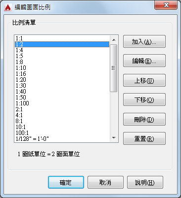

「編輯圖面比例」對話方塊
控制適用於配置視埠、頁面配置與出圖的比例清單。
選項清單
會顯示以下選項。
比例清單
顯示目前定義的比例的清單。也顯示貼附外部參考後匯入的臨時比例。如果比例名稱重複,但具有不同的值,則會向此名稱附加號碼。
加入
顯示「加入比例」對話方塊。
按 Tab 在要編輯的比例欄位之間移動。
編輯
顯示「編輯比例」對話方塊。
註:
無法編輯臨時比例。
上移
將比例清單中目前所選比例上移一個位置。
下移
將比例清單中目前所選比例下移一個位置。
刪除
移除比例清單中的所選比例。
註: 無法刪除由可註解物件參考的比例。
重置
刪除所有自訂比例和未使用的比例,並還原「預設比例清單」對話方塊中定義的預設比例清單。
