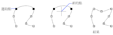

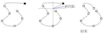

- 加入
- 將擬合點加入雲形線。
在選取擬合點後,請依照下一個擬合點的方向指定要加入雲形線的新擬合點 (系統會自動亮顯)。
 如果您選取開放雲形線上的最後一個擬合點,系統會將新的擬合點加入雲形線的終點。
 如果您選取開放雲形線上的第一個點,可以指定將新的擬合點加入第一個點之前或之後。
