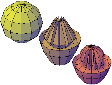

透過掣點編輯和擠出進行塑型,然後再平滑的網面圓球
您可以在「性質」選項板中快速切換平滑度等級,以預覽您的動作對平滑網面的影響。

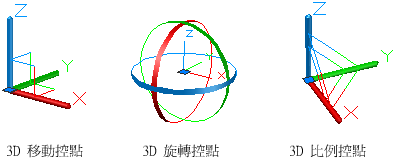

3D 移動控點、3D 旋轉控點和 3D 比例控點可用於修改整個網面物件或特定子物件。
例如,您可以使用 3D 移動控點、3D 旋轉控點和 3D 比例控點來旋轉個別面以及調整其比例。
控點透過將修改約束到指定軸或平面,來協助您避免產生非預期結果。每當您選取使用 3D 視覺型式之視圖中的物件時,均會顯示預設控點。(您也可以抑制此顯示。)因此,您不需要明確啟動 3D 移動、3D 旋轉或 3D 比例指令,來啟動這些活動。您只需要選取一個物件。
選取控點後,您可以使用快顯功能表來切換至其他類型的控點。
