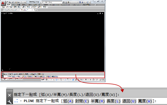

停靠指令視窗
停靠的指令視窗與應用程式視窗的寬度相同。它會顯示在繪製區上方或下方的一個固定位置。
您可以按兩下指令視窗使其浮動。您可以將該視窗拖曳至圖面區域的頂部或底部邊緣進行停靠。
針對特定作業系統和 Windows 佈景主題,指令視窗會依預設停靠。

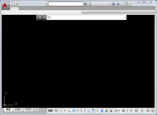

浮動指令視窗
如果指令視窗未停靠或錨定,則為 浮動
您可將浮動指令視窗移動至螢幕的任意位置,重調其寬度和高度,並提高其透明度。
錨定指令視窗
錨定指令視窗會緊密附著於繪製區「頂部」或「底部」。
如果您移動或重調應用程式視窗,錨定指令視窗會保留其相對位置。
