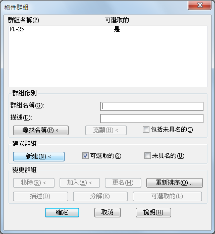

「物件群組」對話方塊
顯示、識別、命名及變更物件群組。
選項清單
會顯示以下選項。
群組名稱
顯示既有群組的名稱。
可選取的
指定群組是否可選取。如果一個群組為可選的,則在該群組中選取一個物件時,會選取整個群組。不選取鎖住圖層或凍結圖層上的物件。當系統變數 PICKSTYLE 設為 0 時,無可選取的群組。
群組識別
顯示「群組名稱」清單中選定的群組的名稱和描述 (如果有的話)。
群組名稱
指定群組名稱。群組名稱可長達 31 個位元,可以包括字母、數字以及錢幣符號 ($)、連字符號 (-) 以及底線 (_) 等特殊字元,但不包括空格。會將名稱轉換為大寫字母。
描述
顯示所選群組的描述 (如果有的話)。
尋找名稱
列示物件所屬的群組。
會顯示「群組成員清單」對話方塊,展示物件所屬的群組。
亮顯
展示圖面區域中所選群組的成員。
包括未具名
指定是否要列示未具名的群組。清除該選項時,僅顯示具名群組。
建立群組
指定新群組的性質。
新建
使用「群組名稱」和「描述」下面的名稱和描述,從選取的物件建立一個新群組。
可選取的
指定新群組是否可選。
未具名
指示新群組為未具名的群組。預設名稱 *An 將被指定給未具名的群組。其中 n 表示隨建立新群組而遞增的數值。
變更群組
修改既有的群組。
移除
從選取的群組中移除物件。若要使用該選項,請清除「可選取的」選項。
即使您移除此群組的所有物件,群組仍保持已定義狀態。您可以使用「分解」選項,從圖面中移除群組定義。
註: 如果您從群組中移除了物件,然後又在同一個繪製階段作業中重新加入它們,它們會按照原來在群組中的號碼順序,返回先前的位置。
加入
將物件加入選取的群組。
註: 群組名稱依字母順序顯示。
更名
將所選群組的名稱,更改為「群組識別」下面「群組名稱」方塊內所輸入的名稱。
重新排序
顯示「群組順序」對話方塊,您可以從中變更所選群組內的物件之編號次序。根據您對群組中要包含的物件的選取順序,來對物件進行編號。重新排序在建立工具路徑時非常有用。例如,您可以變更工具路徑樣式的水平線與垂直線的剪下順序。
您可以變更個別群組成員或一組成員的號碼順序,或是反轉所有成員的順序。群組中的第一個物件號碼是 0,不是 1。
描述
將所選群組的描述更新為您在「描述」中輸入的名稱。描述名稱最多可以使用 64 個字元。
分解
刪除所選群組的定義。群組的物件仍會保留在圖面中。
可選取的
指定群組是否可選。
