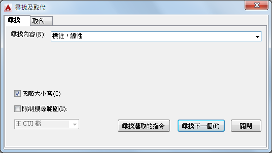

於「指令清單」窗格或可用的「<檔名> 中的自訂」窗格內的指令或指令性質內尋找搜尋字串,或將一個搜尋字串取代為新搜尋字串
尋找和取代指令或指令性質 (指令名稱、描述或巨集)。使用「尋找」頁籤可尋找指定的文字字串;使用「取代」頁籤可尋找並取代指定的文字字串。
會顯示以下選項。
顯示要尋找的搜尋字串。如果您在「指令清單」窗格中選取了指令,此方塊會顯示該字串。您還可以輸入字串。在此方塊中先前輸入的所有字串均會儲存於下拉式清單中。
尋找所有指令或指令性質,而不論其大小寫 (例如,程式將同時搜尋 LINE 和 line)。
將搜尋限制為您從下拉式清單中選取的 CUIx 檔。依預設,會搜尋主 CUIx 檔 (AutoCAD 是 acad.cuix,AutoCAD LT 則是 acadlt.cuix)。
在「性質」窗格的「名稱」、「描述」或「巨集」方塊中,尋找搜尋字串的下一個例證。如果您在「指令清單」窗格中進行搜尋,會只搜尋此清單中的指令。如果您在「自訂位置」窗格的樹狀視圖中進行搜尋,搜尋便會在樹狀視圖中開始,並在「指令清單」窗格中繼續搜尋指令。
在「指令清單」窗格中選取指令後,請於參考所選指令的樹狀視圖中尋找下一個介面元素。
顯示將要取代您所搜尋的字串的字串。
取代搜尋字串的單一例證。在「自訂使用者介面」對話方塊中,搜尋字串的位置顯示在「指令清單」窗格、樹狀視圖和「性質」窗格中。
取代在其中找到搜尋字串的所有例證。您無法退回此作業。
