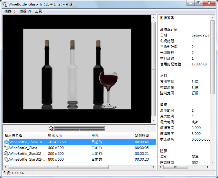

顯示目前模型的彩現輸出。
「彩現視窗」分為以下三個窗格:
對於每個圖面,均會開啟獨立彩現視窗,您可從中建立彩現。任何圖面中的彩現均會永遠顯示在與其對應的彩現視窗中。
透過「彩現視窗」,您可以
會顯示以下選項。

顯示組成「彩現視窗」的不同元素。
顯示「歷程」窗格下的狀態列。
顯示整個「統計」窗格。

完成影像之前會發生四個階段:轉譯、光子光跡追蹤、最終聚集和彩現。進度計量器分成兩部分,可以報告兩條資訊。
會永遠發生轉譯和彩現階段。只有啟用相應選項時,才會發生光子光跡追蹤與最終聚集階段。所示的處理時間僅包含作用中的階段的時間。
您還可以按一下進度計量器旁邊的 X 圖示,或按 Esc,來取消彩現。
位於「彩現視窗」左下角的狀態列會重複顯示進度計量器上部列的進度。
儲存在歷程項目中的資料包括
將儲存任何具有檔名的歷程項目。
在某歷程項目上按一下滑鼠右鍵會顯示包含下列選項的功能表︰
重新啟動所選歷程項目的彩現程式。
顯示可將影像儲存至磁碟的「彩現輸出檔」對話方塊。如果已選取了暫時項目,則儲存作業會將其轉換為一般項目。
將影像儲存至新位置,而不影響項目中的儲存位置。將顯示「彩現輸出檔」對話方塊。
如果存在多個使用不同彩現預置的歷程項目,載入與所選歷程項目關聯的彩現設定。
從歷程中移除項目,但保留所有相關的影像檔。
從「影像」窗格中移除彩現影像。
此資訊是從「彩現預置管理員」對話方塊中的設定和在彩現期間產生的資訊中衍生的。
