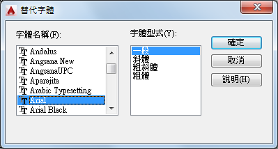

「替代字體」對話方塊
在找不到原始字體且字體對映檔中未指定替代字體時,指定要使用的字體檔位置。
存取方式
「選項」對話方塊、「檔案」頁籤
您也可以使用系統變數 FONTALT 設定替代字體檔的位置。
如果沒有指定替代字體,則在開啟包含無法找到的字體之圖面時,會顯示一個對話方塊,您可以在其中指定用來替代每個遺失字體的字體。
選項清單
會顯示以下選項。
字體名稱
列出所有已註冊的 TrueType 字體之字體系列名稱,以及「字體」資料夾中的所有 SHX 字體。
字體型式
指定字體字元的格式,如斜體、粗體或標準。如果找不到的字體是「大字體」,則這個選項會變成「大字體」,並列出所有可用的「亞洲語系大字體」檔案。
