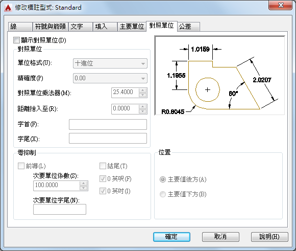

指定標註測量結果中對照單位的顯示,並設定對照單位的格式與精確度。
會顯示以下選項。
將替用測量單位加入到標註文字中。將系統變數 DIMALT 設定為 1。
顯示與設定除「角度」標註之外的所有標註類型的目前對照單位格式。
設定對照單位的單位格式。(系統變數 DIMALTU)
堆疊分數中數字的相對大小由系統變數 DIMTFAC 確定 (與公差值使用該系統變數的方式相同)。
設定對照單位的小數位數。(系統變數 DIMALTD)
指定用作主要單位和對照單位之間的轉換係數的乘法器。例如,若要將英吋轉換為公釐,則輸入 25.4。此值不會影響角度標註,而且不會套用到捨入值或正負公差值。(系統變數 DIMALTF)
除了「角度」之外,設定所有標註類型的對照單位捨入規則。如果輸入值 0.25,則所有的對照單位都被捨入到最接近 0.25 個單位的數值。如果輸入值 1.0,則所有標註測量值會被捨入到最接近的整數。小數點後的位數取決於「精確度」設定。(系統變數 DIMALTRND)
包括替用標註文字的字首。您可以輸入文字或使用控制碼來顯示特殊符號。例如,輸入控制碼 %%c 將顯示直徑符號。(系統變數 DIMAPOST)
若要取得更多資訊,請參閱〈控制碼和特殊字元〉。
在替用標註文字中包括字尾。您可以輸入文字或使用控制碼來顯示特殊符號。例如,輸入 cm 將得到類似於該圖解中展示的標註文字。輸入一個字尾後,它會取代任何預設字尾。(系統變數 DIMAPOST)
控制前導零與結尾零、以及零英呎與零英吋的抑制。(系統變數 DIMALTZ)
抑制所有十進位標註中的前導零。例如,0.5000 變成 .5000。
設定某單位的次要單位數字。它用於在距離小於一個單位時使用次要單位計算標註距離。例如,如果在字尾為 m 時輸入 100,則次要單位字尾將以 cm 顯示。
在標註值次要單位後包括字尾。您可以輸入文字或使用控制碼來顯示特殊符號。例如,輸入 cm 可讓 .96m 顯示為 96cm。
抑制所有十進位標註的結尾零。例如,12.5000 變成 12.5,30.0000 變成 30。
在距離小於 1 英呎時抑制英呎與英吋標註的英呎部分。例如,0'-6 1/2" 變成 6 1/2"。
在距離是整數英呎時抑制英呎與英吋標註的英吋部分。例如,1'-0" 變成 1'。
控制標註文字中對照單位的放置。
將對照單位放置於標註文字中主要單位的後方。
將對照單位放置於標註文字中主要單位的下方。
顯示範例標註影像,該影像可展示您變更標註型式設定後的效果。
