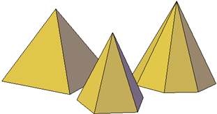

建立具有多達 32 條邊的實體角錐。
您可以建立推拔至一點的角錐,或建立推拔至平物面的角錐視域。
角錐建立選項
使用以下選項控制您建立的角錐的大小、造型和旋轉:
- 設定邊數。使用 PYRAMID 指令的「邊」選項,設定角錐的邊數。
- 設定邊長度。使用「邊」選項指定底面上邊的標註。
- 建立角錐的視域。使用「頂部半徑」選項,建立推拔至平物面的視域。視域面與底面平行,且與底面具有相同的邊數。
- 設定角錐的高度和旋轉。使用 PYRAMID 指令的「軸端點」選項,指定角錐的高度和旋轉。此端點 (或角錐頂點) 可置於 3D 空間中的任何位置。
