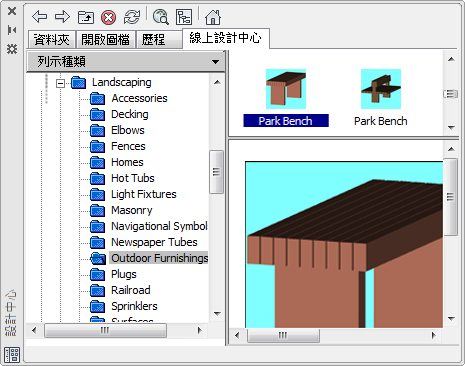

「線上設計中心」提供如圖塊、符號資源庫、製造商內容及線上目錄等內容的存取。此內容在一般的設計應用中使用,以協助您建立自己的圖面。
若要存取線上設計中心,請按一下設計中心的「線上設計中心」頁籤。「線上設計中心」視窗開啟後,您可以瀏覽、搜尋並下載要用於圖面的內容。
註: 依預設線上設計中心 (「線上設計中心」頁籤) 被停用。您可以從 CAD 管理員控制公用程式加以啟用。不過,產品的英文版本不提供這個功能。
按一下左窗格頂端的標頭,便可選擇此視圖。
在您進行選取時,內容會載入右側的內容區域。您可以選取內容區域中的某個項目讓其於預覽區中顯示。可以下載這些項目,方式是將項目從預覽區域拖曳到您的圖面或工具選項板中,或者將項目儲存到您的電腦上。
