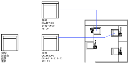

以下圖解展示了具有下列四個屬性的「椅子」圖塊:類型、製造商、模型和價格。因為標籤已設置為變數,將無法針對每個插入的圖塊參考加入每個例證的特定資訊。

若要一起使用數個屬性,請定義這些屬性,然後將它們包括在同一個圖塊中。例如,您可以定義標籤為「類型」、「製造商」、「型號」和「價格」的屬性,然後將它們包括在名為 CHAIR 的圖塊中。
