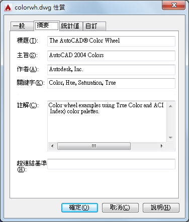

「摘要資訊」頁籤 (「圖檔性質」對話方塊)
定義性質,如作者、標題和主旨。
例如,可以在所有圖檔中加入關鍵字,然後使用 DesignCenter搜尋包含特定關鍵字的所有圖檔。
選項清單
會顯示以下選項。
標題
指定搜尋此圖面時使用的標題。標題和圖檔名稱可以不同。
主旨
指定圖面的主旨。您可以使用主旨名稱來替主旨相同的圖面分組。
作者
指定圖面的作者。作者名稱只能由該使用者輸入或變更。若要變更作者,請刪除既有名稱,再輸入一個新名稱。
關鍵字
指定用於尋找圖面的關鍵字。
註解
提供空間以將註解加入圖面。
超連結基準
指定插入圖面內的所有相關連結所使用的基準位址。您可指定網際網路位置,例如 http://www.autodesk.com.tw,或網路磁碟上的資料夾路徑。
