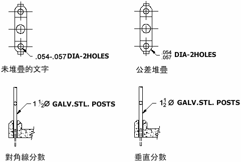

表示分數和公差的字元可格式化以構造若干標準。
堆疊文字參照已套用至多行文字物件和多重引線內的字元的分數和公差格式。
使用特殊字元指示選取文字的堆疊方式。
