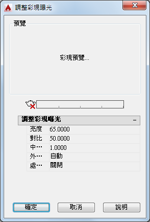

「調整彩現曝光」對話方塊
定義目前的視埠在彩現時的亮度、對比、中色調以及外部日光。
使用最近的彩現輸出做參考,調整目前視埠的彩現曝光設定,無需等待新彩現。
選項清單
會顯示以下選項。
調整彩現曝光
亮度
(LOGEXPBRIGHTNESS 系統變數)
對比
(LOGEXPCONTRAST 系統變數)
中色調
(LOGEXPMIDTONES 系統變數)
外部日光
(LOGEXPDAYLIGHT 系統變數)
處理背景
指定彩現時,曝光控制是否應處理背景。
