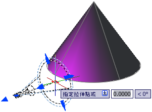

聚光燈性質:聚光角和衰退角
光線從聚光燈發射至曲面上時,最大照明區域將由強度較弱的區域所圍繞。
- 聚光點圓錐角度。定義光束中最亮的部分。也稱為光束角度。
- 衰退圓錐角度。定義光源的完整圓錐。也稱為景角度。
- 快速衰退區。由聚光角與衰退角之間的面域構成。
照射角度與衰退角度之間的差異愈大,其光束的邊就愈柔和。如果聚光角與衰退角幾乎相等,則光源樑的邊會很銳利。這兩個值的範圍可以從 0 到 160 度。您可使用「聚光角」與「衰退角」掣點直接調整這些值。
