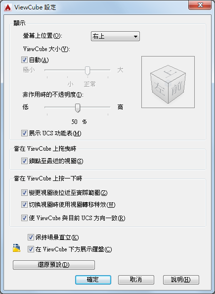

「ViewCube 設定」對話方塊
控制 ViewCube 的顯示性質。
選項清單
會顯示以下選項。
顯示
螢幕上位置
指出顯示 ViewCube 的視埠中的角點。
(系統變數 NAVVCUBELOCATION)
ViewCube 大小
指定 ViewCube 的大小。
(系統變數 NAVVCUBESIZE)
選取「自動」,以根據作用中視埠的目前大小、作用中配置的縮放係數或圖面視窗,調整 ViewCube 工具的大小。
非作用時的不透明度
控制 ViewCube 處於非作用中時的不透明度。
(系統變數 NAVVCUBEOPACITY)
預覽縮圖
根據目前的設定,顯示 ViewCube 即時預覽。
展示 UCS 功能表
控制 ViewCube 下方 UCS 下拉式功能表的顯示。
當在 ViewCube 上拖曳時
鎖點至最近的視圖
指定透過拖曳 ViewCube 變更視圖時,是否將目前視圖調整為最接近的預置視圖。
當在 ViewCube 上按一下時
變更視圖後拉近至實際範圍
指定變更視圖後是否強制模型適合目前視埠。
切換視圖時使用視圖轉移特效
控制在視圖間切換時平滑視圖轉移特效的使用。
使 ViewCube 與目前 UCS 方向一致
控制 ViewCube 是否反映目前的 UCS 或 WCS。
(系統變數 NAVVCUBEORIENT)
保持場景直立
指定是否可以上下顛倒模型的檢視點。
在 ViewCube 下方展示羅盤
控制是否在 ViewCube 工具下方展示羅盤。羅盤上指示的北向是由系統變數 NORTHDIRECTION 定義的值。
還原預設
套用 ViewCube 工具的預設設定。
