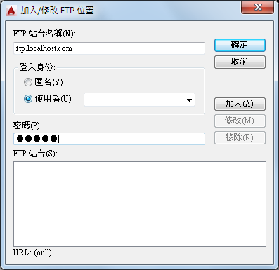

定義可以在標準檔案選取對話方塊中瀏覽的 FTP 站台。
如果要瀏覽您加入的網站,請從標準檔案選取對話方塊的「位置」清單中選取 FTP。
如要存取「加入/修改 FTP 位置」對話方塊,請在標準檔案選取對話方塊中,選擇「工具」
「加入/修改 FTP 位置」。
會顯示以下選項。
指定 FTP 位置的網站名稱 (例如 ftp.autodesk.com)。
指定登入 FTP 站台的方式:使用匿名或使用特定的使用者名稱。
以匿名使用者的身份登入 FTP 站台。如果該 FTP 站台不允許匿名登入,請選取「使用者」,並輸入有效的使用者名稱。
以指定使用者名稱登入 FTP 站台。
指定用於登入 FTP 站台的密碼。
新增 FTP 站台到標準檔案選取對話方塊中的可用 FTP 位置清單。
修改所選的 FTP 站台,以便使用指定的網站名稱、登入名稱以及密碼。
從「標準檔案選取」對話方塊中的可用 FTP 位置清單中,移除所選的 FTP 站台。
列示所有標準檔案選取對話方塊中「位置」清單中可用的 FTP 站台。
顯示所選 FTP 站台的 URL。
