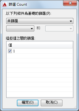

「篩選欄」對話方塊
提供篩選條件以顯示或隱藏在「資料萃取」精靈的「資料萃取 - 細分資料」頁面或輸出中的每一欄資料。
註: 上述顯示的對話方塊是其中一個超過 50 個可用的對話方塊,視您按下右鍵的欄而定。
選項清單
會顯示以下選項。
基於以下條件的篩選
顯示基於所選欄中資料類型的條件。
第一欄
指定第一個條件。
第二欄
當指定的篩選使用兩個條件時可以使用。
這些值之間的篩選
根據被篩選的資料類型,顯示值的清單。適用於數字資料的篩選包含「大於 >」、「等於」、「介於」等。適用於文字資料的篩選包含「等於」、「不等於」、「包含」以及「開始於」。
