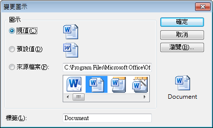

「變更圖示」對話方塊
針對嵌入或連結物件的圖示變更圖面。
選項清單
會顯示以下選項。
圖示
指定一個圖示來表示嵌入或連結物件。
目前
指定目前所選的圖示。
預設
指定來源應用程式的預設圖示。
來源檔案
從檔案中指定一個圖示,有效類型包括 EXE、DLL 和 ICO。
標示
指定圖示的標題。除非您指定其他檔案類型,否則顯示此檔案類型。
瀏覽
螢幕上會顯示「瀏覽」對話方塊 (標準檔案選取對話方塊),從中可以在檔案中選取圖示。
