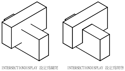

使用 HIDE 指令時,如果系統變數 INTERSECTIONDISPLAY 處於打開狀態,則 3D 曲面的面到面相交會顯示為聚合線。
「3D 隱藏」視覺型式不使用 INTERSECTIONDISPLAY 的設定。(不適用於 AutoCAD LT)。
