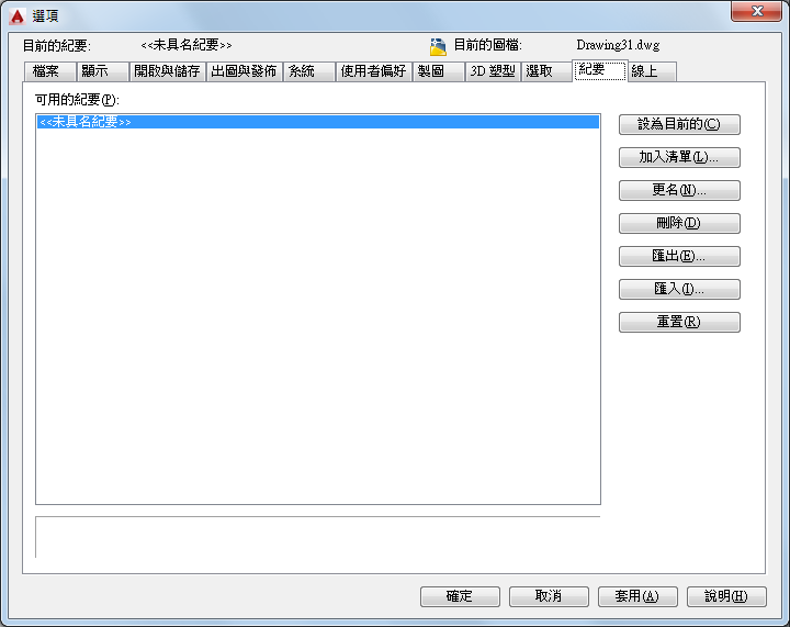

「紀要」頁籤 (「選項」對話方塊)
控制紀要的使用。紀要是您定義的一個規劃。
選項清單
會顯示以下選項。
可用的紀要
顯示可用的紀要清單。
設為目前的
使所選的紀要成為目前紀要。
加入清單
顯示「加入紀要」對話方塊,以不同的名稱儲存所選的紀要。
更名
顯示「變更紀要」對話方塊,以變更所選紀要的名稱和說明。您要重新命名紀要,但仍要保留它的目前設定時,請用「更名」。
刪除
刪除所選的紀要 (除目前紀要外)。
匯出
將紀要匯出為副檔名為 .arg 的檔案,以便可以與其他使用者共用檔案。
匯入
匯入使用「匯出」選項建立的紀要 (副檔名為 .arg 的檔案)。
重要: 不建議您匯入從不同的產品版本匯出的紀要。例如,請勿從 AutoCAD Electrical 匯出紀要,並將其匯入至目前的 AutoCAD 版本。
重置
將所選紀要中的值重置為系統預設設定。
