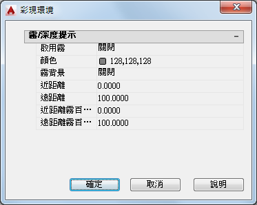

「彩現環境」對話方塊
定義物件與目前檢視方向之間的距離提示。
霧和景深效果處理是大氣效果,可以使物件顯示為隨著距相機距離的增大而淡化。霧使用白色,而深度提示使用黑色。
選項清單
會顯示以下選項。
霧與深度提示
啟用霧
打開或關閉霧,不影響該對話方塊中的其他設定。
顏色
指定霧的顏色。
霧背景
將霧套用到背景與幾何圖形。
近距離
指定霧開始位置距相機的距離。
將其指定為距遠截面距離的百分比。「近距離」設定不能大於「遠距離」設定。
遠距離
指定霧結束位置距相機的距離。
將其指定為距遠截面距離的百分比。「遠距離」設定不能小於「近距離」設定。
近霧百分比
指定近距離霧的不透明度。
遠霧百分比
指定遠距離霧的不透明度。
