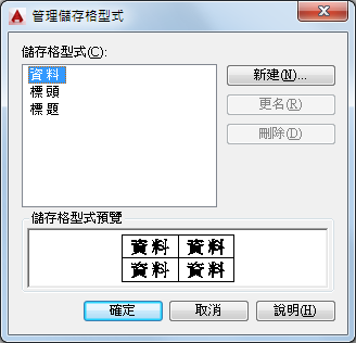

顯示目前表格型式中的所有儲存格型式,並可讓您建立和刪除儲存格型式。
會顯示以下選項。
列示目前儲存格型式中所包含的所有儲存格型式。所有表格型式中都包含「標題」、「標頭」和「資料」儲存格型式。
顯示「建立新儲存格型式」對話方塊。您可在此處建立將包含在目前表格型式中的新儲存格型式。
可讓您為所選的儲存格型式指定新名稱。無法更名「標題」、「標頭」和「資料」儲存格型式。
可讓您刪除所選的儲存格型式。
顯示目前儲存格型式設定效果的範例。
