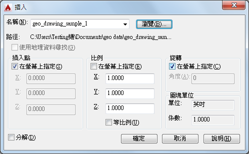

指定要插入的圖塊或圖面的名稱與位置。
插入圖塊的位置取決於 UCS 的方位。
指定要插入的圖塊名稱,或要插入做為圖塊的檔案名稱。
開啟「選取圖檔」對話方塊 (標準檔案選取對話方塊),您可在其中選取要插入的圖塊或圖檔。
指定圖塊的路徑。
使用地理資料做為參考來插入圖面。
指定目前的圖面和貼附的圖面是否包含地理資料。僅當兩個圖面都具有地理資料時才可使用此選項。
顯示與圖塊一起儲存的描述。
顯示要插入的特定圖塊的預覽。預覽右下角的閃電圖示表示該圖塊是動態的。
 圖示指示圖塊為可註解。
指定圖塊的插入點。
使用指向設備指定圖塊的插入點。
可讓您手動輸入圖塊插入點的 X、Y 和 Z 座標值。
設定 X 座標值。
設定 Y 座標值。
設定 Z 座標值。
指定插入圖塊的比例。為 X、Y 及 Z 指定負的比例係數值,會插入圖塊的鏡射影像。
使用指向設備指定圖塊比例。
可讓您手動輸入圖塊的比例係數。
設定 X 比例係數。
設定 Y 比例係數。
設定 Z 比例係數。
指定 X、Y 與 Z 座標比例值相同。
在目前的 UCS 中,指定插入圖塊的旋轉角度。
使用指向設備指定圖塊的旋轉。
可讓您手動輸入圖塊的旋轉角度。
設定插入圖塊的旋轉角度。
顯示關於圖塊單位的資訊。
指定插入圖塊的 INSUNITS 值。
顯示單位比例係數,該係數是根據圖塊的 INSUNITS 值和圖面單位計算的。
分解圖塊並插入圖塊的個別組件。選取「分解」時,僅可指定等比例係數。
在圖層 0 上繪製的圖塊之元件物件,將保留在該圖層上。包含「依圖塊」顏色的物件為白色。具有「依圖塊」線型的物件包含 CONTINUOUS 線型。
