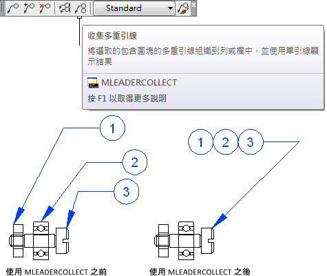

以圖塊做為內容的多重引線物件可收集並貼附至連字線。使用 MLEADERCOLLECT 可根據您的圖面需求,水平、垂直或在某指定區域內收集多重引線。
多重引線物件可隨指定線均勻儲存。使用 MLEADERALIGN 可按指定對齊所選的多重引線,並使其空間均勻。
