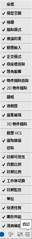

依預設,「座標顯示」不會出現在狀態列中。若要在狀態列上顯示座標,您可以從狀態列「自訂」按鈕選取「座標」。
