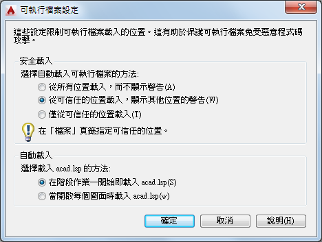

提供選項,以控制如何載入包含可執行檔代碼的檔案。
「選項」對話方塊、「系統」頁籤
會顯示以下選項。
在不警告的情況下載入可執行檔。此選項會維持舊式模式,但不建議使用。(SECURELOAD 系統變數)
僅當可執行檔位於指定的可信任的位置時才可載入。在收到來自非可信任的位置可執行檔的載入請求時顯示警告。(SECURELOAD 系統變數)
僅當可執行檔位於指定的可信任的位置時才允許載入。(SECURELOAD 系統變數)
指定當階段作業中的第一個圖面開啟時載入一次 acad.lsp 檔。(系統變數 ACADLSPASDOC)
指定每當階段作業中有圖面開啟時載入 acad.lsp 檔。(系統變數 ACADLSPASDOC)
