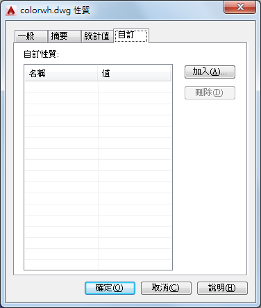

將自訂性質指定給圖面。
例如,您可以建立名為「專案」的自訂性質,並將專案的實際名稱指定為值。若要將相同的自訂性質指定給圖面群組,請在圖面樣板檔中建立自訂性質。
自訂性質將顯示在欄位對話方塊的欄位名稱清單中。您還可以使用程式設計介面 (例如,AutoLISP®) 存取性質資料。(不適用於 AutoCAD LT)
會顯示以下選項。
列示目前圖面的自訂性質值與自訂性質名稱。
顯示「加入自訂性質」對話方塊,您可在其中輸入新自訂性質的名稱和值。名稱必須是唯一的。值不能保留為空白。
刪除在清單中選取的自訂性質。
