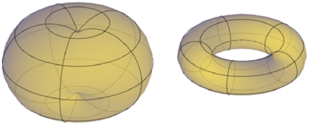

建立類似輪胎內胎的環狀實體。
圓環具有兩個半徑值。一個值定義管。另一個值定義圓環中心到管中心的距離。依預設,繪製的圓環與目前 UCS 的 XY 平面平行,並被其二等分。
圓環可以自身相交。自身相交的圓環沒有中心孔,因為細管的半徑大於圓環的半徑。
