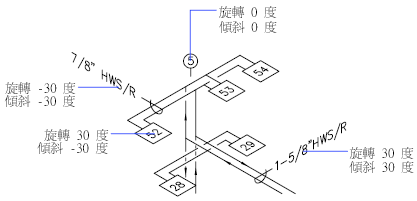

傾斜角度決定了文字的前傾或後傾。該角度表示從 90 度起的偏移。
輸入 -85 與 85 之間的一個值將使文字傾斜。正傾斜角度使文字向右傾斜。負傾斜角度使文字向左傾斜。
