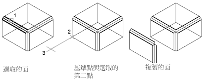

複製面
您可以使用 SOLIDEDIT 指令的「複製」選項,複製 3D 實體物件的面。選取的面會被做為面域或實體進行複製。
刪除面
如果指定兩點,將使用第一個點做為基準點,並且將相對於此基準點放置單一複本。如果您指定單一點,然後按 Enter,則會將原始選取點用做基準點,而將下一個點用做位移點。
