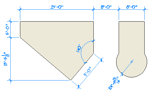

以下範例將展示使用建築標註型式與英制單位的各種標註類型。

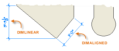

您可以使用 DIMLINEAR 指令建立水平和垂直標註。請注意,該按鈕是一種下拉式清單,其中包含最常用的標註指令。
以下插圖說明了使用 DIMLINEAR 指令的方法。在啟動指令之後,可按 Enter 或空格鍵,選取直線 (1),然後按一下標註線的位置 (2)。

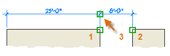

若為下方的 8'-0" 標註,您可以使用其他方式進行。啟動 DIMLINEAR 指令,按一下兩個端點 (1 和 2),然後按一下標註線的位置 (3)。對齊標註線點 3 會鎖點至先前建立之標註線的端點。
使用 DIMLINEAR 指令建立水平和垂直標註,並使用 DIMALIGNED 指令建立與物件平行的標註。

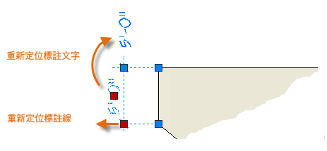

若要快速調整標註,最迅速的方式是使用掣點。
在此範例中,您可以選取標註以顯示其掣點。接下來,按一下標註文字上的掣點並將其拖曳至新位置,或者按一下標註線端上的其中一個掣點,然後拖曳標註線。

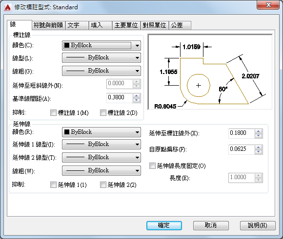

標註型式可協助您建立及執行製圖標準。您可以使用 DIMSTYLE 指令來設定許多標註變數,以控制標註外觀和模式的細微差別。所有這些設定都儲存在每個標註型式中。
預設標註型式命名為「標準」(英制) 或 ISO-25 (公制)。它會指定給所有標註,除非您將另一種型式設為目前的標註型式。
在 Hitchhiker 這個案例中,目前的標註型式會顯示在「註解」面板的下拉式清單中。
若要開啟「標註型式管理員」,請按一下指示的按鈕。您可以建立幾乎符合所有標準的標註型式,但您需要投入時間完全指定這些型式。因此,您必須在一個或多個圖面樣板檔中儲存您建立的任何標註型式。
