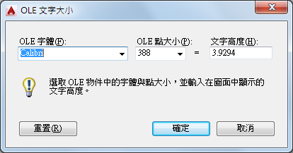

「OLE 文字大小」對話方塊
將 OLE 物件中某種字體的點大小對映至圖面中的文字高度。
OLE 物件會自動調整比例,以適應文字的大小。
選項清單
會顯示以下選項。
OLE 字體
顯示 OLE 物件中所用字體的清單。
OLE 點大小
顯示可用於所選字體的點大小清單。
文字高度
將字體的文字高度設定為所選點大小。
重置
在圖面中插入 OLE 物件時,將該物件還原至其原來大小。
