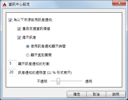

「資訊中心設定」對話方塊
提供選項以供您控制顯示在應用程式視窗右上角之訊息通知的內容和持續時間。
存取方式
「選項」對話方塊、「系統」頁籤
選項清單
會顯示以下選項。
為以下來源啟用訊息通知
控制要打開或關閉訊息通知。
產品支援資訊頻道
控制是否顯示產品支援通知。
提示訊息
控制是否顯示有用的訊息和提示。
「提示訊息」可提供知識庫資訊和一般的指示訊息。按一下文字或「展開」圖示可檢視詳細資訊。
使用訊息通知顯示時間
顯示訊息通知,直到經過您在下方指定的秒數為止。
顯示訊息通知的秒數
指定自動關閉顯示訊息通知之前要經過的時間長度。
訊息通知的透明度 (以 % 形式表示)
控制訊息通知的顯示透明度;0 代表不透明,80 代表幾乎透明。
