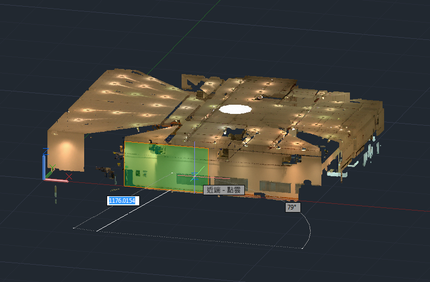

您可以在處理點雲時使用 3D 物件鎖點。某些物件鎖點會偵測在點雲 3D 模型上構成平面的點叢集;這些鎖點需要 Autodesk ReCap 在處理過程中取得的掃瞄檔案分段資料。當啟用物件鎖點時,圖像會顯示在偵測到的物件鎖點上。點雲的每個 3D 物件鎖點都會顯示不同的圖像。
當點雲掃瞄檔案包含分段資料時,則會在偵測到鎖點時以透明矩形平行對齊平面與 WCS 的交點以識別其平面線段。

鎖點至平面線段上最接近的點
如果點雲包含 ReCap 處理時期的分段資料,您可以鎖點至平面線段上最接近的點。如果偵測到的點是平面線段的一部分,鎖點會連接至該線段的平面。如果線段亮顯已打開,當您取得點時將會顯示平面線段。
