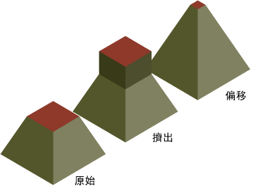

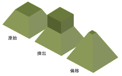

| 3D 實體面 | 偏移面,將 3D 實體展開或壓縮 |

選取面以擠出面而不會影響相鄰的面。如果您按 Ctrl 並按一下某個面時,會偏移面,而變更也會影響相鄰的面。
